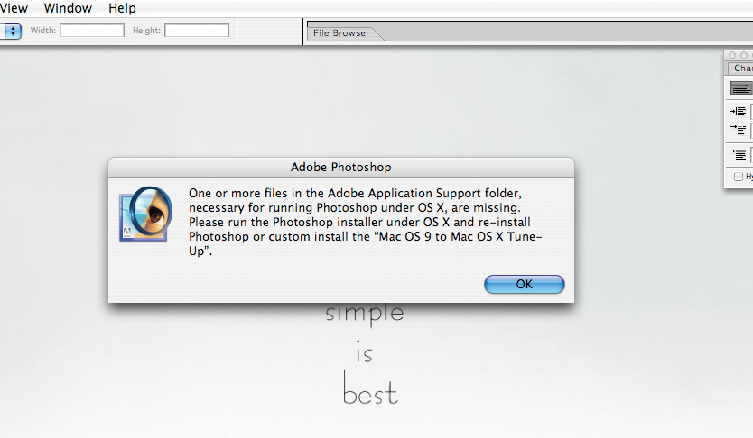

왜 이런게 뜨죠??
OS X 10.4.10을 사용하고 클래식을 같이 사용합니다.. 쿽3.3을 사용하기 때문에..
이유가 먼지는 모르겠지만 시작하면 요런 글씨가 뜹니다.
한글도 사용이 안돼구요...
사용법은 위에서 어떻게 하라고 나와있긴하지만...
OS9에 대한 사용법만 나와 있더군요..
클래식을 같이 구동할때 포토샵7.0에서 한글쓰는법도 알려주시구요..
대체 이게 왜 뜨는지도 알고 싶어요...
베스트맥
포토샵7을 복사해서 실행하셨기 때문입니다.
포토샵7을 반드시 시리얼번호를 넣고 사용자 설치에서 모두 체크후 인스톨 하셔야 됩니다.
포토샵7은 OS X와 OS 9(클래식)에서 모두 사용이 가능합니다.
포토샵7 실행아이콘을 정보입수(컴앤드+i)눌러서 클래식에 체크를 하면 클래식모드로 실행이 되고 그냥실행하시면 OS X용으로 실행이 되는겁니다.
정상적인 인스톨을 안했기 위와 같은 기능이 없으니 다시 인스톨 하라는 얘기 입니다.
다른 맥에 포토샵이나 일러스트를 복사해서 사용하시거나
한글시스템을 새로 인스톨 하시면 아래에 내용이 한글시스템안에 없어서 포토샵에서 한글이 안쳐지고 EPS 서체가 모두 깨집니다.
http://kmug.co.kr/search/data_all.php?search_ed=1&ls=on&lc=on&search_input=cmap
위링크를 참고하세요.
포토샵 인스톨 프로그램을 실행해서 사용자설치에 보시면 Type support(cmap files / fonts)라는 항목을 체크하고 인스톨 하세요.(기본설치에서는 인스톨이 안되고 빠집니다.)
cmaps-포토샵에서 한글 타이핑 지원
fonts-eps시 서체가 안깨지거나 에러가 안나게 함
위 내용은 한글시스템안에 복사가 됩니다.
포토샵이나 일러스트는 반드시 인스톨를 권장합니다.(포토샵은 사용자설치에서 모두 체크하시고요.)
베스트맥(아이디)를 클릭하고 자기소개를 참고하세요.
